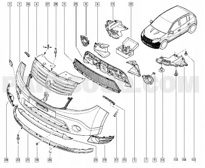

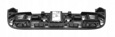

Teoretycznie w Dacii Sandero Stepway z 2010 powinien występować element o nazwie Wzmocnienie centralne zderzaka. W moim egzemplarzu tego nie ma. Być może kiedyś był i przy okazji naprawy zderzaka uszkodzonego na parkingu został wymontowany lub pominięty. W serwisie autoryzowanym twierdzą, że to wzmocnienie być powinno. Niestety jako część zamienna nie jest dostępne, gdyż przed kilku laty wycofano je ze sprzedaży. Czy ktoś wie więcej na te temat? Czy ominięcie wzmocnienia jest dopuszczalne? Czy zakładając, że moje auto było pozbawionego tego elementu od początku ma sens kupowanie zamiennika (są dostępne) i montowanie pod zderzakiem?
Za podpowiedzi z góry dziękuję.
Na rysunku wzmocnienie jest oznaczone numerem 25.
Plik ściągnięto 33 raz(y) 210,32 KB
Wzmocnienie
Plik ściągnięto 16 raz(y) 56,16 KB

Występuje tylko w stepwayu, więc jako tako nie jest absolutnie niezbędna - po prostu usztywnia dolną część osłony zderzaka, żeby ją nieco wzmocnić, gdyby ktoś w porywie szaleństwa chciał przetestować rzeczywistą SUV-wawatość tej wersji w terenie... (Mniejsza szansa, że jakiś kamulec albo gałąź przebije się przez dolną kratkę do wnętrza komory silnika i coś uszkodzi).

pozwolę sobie się nie zgodzić. Takie usztywnienie pozwoli uniknąć pęknięcia lub odkształcenia zderzaka przy lekkiej kolizji podczas ujemnych temperatur. także jak jest możliwość zamontowania bo zderzak zdjęty to ja polecam, nawet zamiennik
