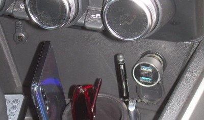

Najprościej - nie wiem czy odpowiednio dokładnie, ale u mnie działa to już od dawna i to za kilka zł . Kup sobie taką ładowarkę USB z wyświetlaczem napięcia - wkłada to się do gniazda zapalniczki i cały czas masz podgląd na stan napięcia w instalacji.

maugu napisał/a:
Mam to samo - proste i skuteczne. W każdej chwili widać co się dzieje z prądem.

Serwis odzwaniał powiedział jak to tylko jednorazowe to nie trzeba umawiać się jak powtórzy się znów to dopiero bo może był skok napięcia.(Jak to sprawdzić jak auto w tygodniu stoi ) Sprawdzałem przez święta to było obniżone napięcie przez zapalniczkę i na telefon jakaś aplikacja. Zobaczymy co i jak jak nie naprawiali tego teraz i będzie się powtarzało to pojedziemy na serwis. Jak to nic nie da to warszawa
https://allegro.pl/oferta/miernik-tester-akumulatora-do-zapalniczki-12v-24v-6831916710
Czy takie cos wystarczy do pomiaru napięcia na Zapalnice ?

maugu
Wersja: Prestige2
Pomogła: 6 razy
Dołączyła: 16 Gru 2017
Posty: 615
Wysłany: 2021-01-05, 19:20
Chyba mam taki sam.
