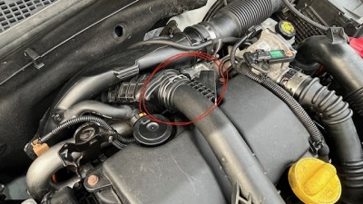

Co to za uszczelka tam przychodzi?? Jak na załączonym obrazku. Kupiłem juz dwie i żadna nie pasuje. Powiedziano mi również ze tam żadnego połączenia niebpowinno być :-)
Tam best taki uszczelniacz wargowy - poproszę o przykład ogłoszenia albo numer części …

Tej uszczelki nie ma w zamienniki. Kupowałem ja jakieś 5 lat temu w serwisie i pamiętam, że był problem z dobraniem tego i koszt około 30euro.
Dmucha ci tamtędy powietrze czy tylko się poci?
Jak tylko się poci delikatnie to to zostaw, bo po wymianie za 2miesiace będzie to samo. To taki urok 1.5 dCi..
Jak leje mocno olejem to przyjrzał bym się turbinie.
Jak dmucha to uszczelka do wymiany.

Pociła się a po inspekcji okazało się ze połowy wargi uszczelniacza już niema… także widzę będę miał problemy ;-)
Wg pomiarów ma to mniej więcej wymiary 44x52x5.

No to do wymiany. Zapytaj w ASO.

Takie coś pasuje:
https://allegro.pl/oferta/oring-uszczelka-pierscien-dacia-renault-1-5-dci-13690935996
Numer oryginału: 144604018R
Numer na opakowaniu uszczelki: PP 01 0759

Sprawdź wymiary.
