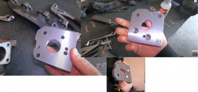

Czy ktoś może ma doświadczenie w wierceniu w stali - flanszy stalowej o grubości ok 12mm. Jakie wiertła trzeba i czy da się to nawiercić i rozwiercić na śruby jak na zdjęciu poniżej całkowicie metodą garażowo-domową ?
Jakie wiertła by potrzeba było kupić ?

Potrzebne będzie : punktak , młotek , wiertarka słupowa , imadło wiertarskie , ostre wiertła na dany wymiar , frez , chłodziwo w płynie i chęci do pracy .

Dodam info, że najlepiej wiercić stopniując średnicę wiertła, czyli zacząć 4 lub 5 , docelowo wiertło dokładnie ze średnicą otworu. Jeśli ma być gładka powierzchnia to stosuje się odpowiedni rozwiertak. Przed wierceniem zaznaczamy punktakiem.
Stożek uzyskuje się pogłębiaczem stożkowym o odpowiednim kącie, ostatecznie wiertłem o większej średnicy .

Wiertło dewalt czy jakoś tak się pisze z nawiertakiem i ogień
