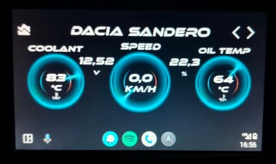

No to ja mam w takim razie zły objaw, chociaż u mnie to 0,9TCe- również od nowości monitoruję obie temperatury i z danych OBD w 90% czasu wygląda to tak jak na fotce z ekranu MN3 poniżej- tu zatrzymanie po dłuższej trasie. Stojąc w letnim korku mam odczyt temperatury oleju max 75 stopni a płynu nadal max 83. Przy czym faktycznie- nie wiem gdzie w TCe następuje ten pomiar oleju?
Plik ściągnięto 15 raz(y) 112,27 KB
Ostatnio zmieniony przez Dymek 2024-02-08, 16:04, w całości zmieniany 2 razy

To rzeczywiście u Ciebie zastanawiajace.
Jakim programem w OBD to sprawdzasz? jak napisałem jak używam Torque i CarScaner i obydwa pokazują inaczej tj. na odwrót niż ty to masz i obydwa to robią na wbudowanych wskaźnikach. Opisanych Coolant i Engine Oil Temperature (na ekranie mam tak samo jak ty Oil Temp).
Coolant cieplejszy niż wskazywana temperatura Oleju się kupy nie trzyma - jak by to miało chłodzić silnik żeby temp. oleju przy tym spadała?

Łukasz_M napisał/a:
Jakim programem w OBD to sprawdzasz? jak napisałem jak używam Torque i CarScaner...
W tym wypadku to jest też Torque z nakładką AA-torque, która umożliwia odczyt poprzez AndroidAuto. Wybrany parametr odczytu z Torque- "Engine oil temperature". Zresztą bez znaczenia, bo testowałem kilka programów (wcześniej głównie podglądałem na CarScanner Pro) i na wszystkich jest tak samo a innego odczytu związanego z temperaturą oleju nigdzie nie znalazłem.
No więc prawdopodobnie diabeł tkwi w usytuowaniu czujnika który tą temperaturę mierzy. Zresztą najlepiej gdyby ktoś również z silnikiem 0,9TCe to potwierdził, bo może się jednak okaże, że u mnie od nowości mam skopany czujnik... :mrgreen:

No to dosyć ciekawa sytuacja ;) Ten sam program, te same wskaźniki tylko silniki różne a wskazania na odwrót.. brak mi słów. Teraz to by trzeba sprawdzić jakimś bardziej zaawansowanym komputerem diagnostycznym jak jest naprawdę. Te czujniki mogą być w różnych miejscach - też nie wiem gdzie dokładnie - przy filtrze , w misce... U mnie na logikę się zgadza chłodniejszy płyn utrzymuje temp silnika (oleju) na w miarę stałym poziomie
Spróbuje kiedyś przy okazji tej nakładki AA-Torque bo teraz mam to na telefonie, a AA rzadko włączam bo kabel muszę podłączać i wtedy nie ładuje wystarczająco telefonu.
