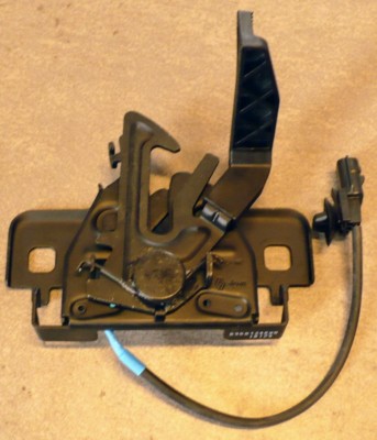

Spokojnie- czujnik otwarcia maski nie powoduje zapalania się kontrolki otwarcia drzwi bo nie jest podpięty do tego obwodu. U mnie też otwarcie maski kontrolki nie zapala a czujnik działa i swoje robi.
Czujnik na pewno jest. Po prostu przyjrzyj się dokładnie zamkowi, najlepiej patrząc od strony silnika- z zamka wychodzi kabelek z wtyczką, który jest obok przypięty spinką do blachy nadwozia. Oczywiście- dalej też powinna być do tego podpięta wiązka 😉

Czujnik przy otwartej masce dezaktywuje system Start&Stop i uruchamia silnik jeżeli został wcześniej wyłączony przez system S&S. Takie zabezpieczenie np. dla mechanika- grzebanie przy silniku, który może sam w każdej chwili odpalić byłoby b. niebezpieczne.
Ale uświadomiłem sobie teraz, że ja mam autoalarm zamontowany w ASO przy zakupie i być może u mnie czujnik działa inaczej niż normalnie, bez alarmu. Widzę, że alarm jest podpięty także pod wiązkę czujnika. Otwarcie maski uruchamia u mnie też alarm jeżeli jest na czuwaniu... Dlatego najlepiej jakby ktoś bez alarmu jeszcze potwierdził zachowanie czujnika.

Czujnik tem po otwarciu maski silnika dezaktywuje system S&S.
Co ciekawe w moim programie diagnostycznym jest informacja o otwarciu maski. Samochód sygnalizuje tylko otwarcie drzwi i tylnej klapy.
