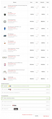

Jako że na liczniku stuknęło 100 tyś i 8 lat chce zrobić porządek z bębnami
Z przodu tarcza już słaba ,klocki ok. ale płyn do wymiany dlatego chce zrobić wszystko (przód i tył). Tył nie był wcześniej ruszany w ogóle.
Chce zamówić cały zestaw brembo K 68 077 szczęki sprężynki + cylinderki
do tego zestaw łożyska SKF VKBA 6799
na przód tarcze + oem klocki
i 1l. dot 4
Coś mi jeszcze potrzebne ?
Plik ściągnięto 133 raz(y) 112,6 KB
Dardus
Silnik: 1,5 Blue dCi
Dołączył: 12 Lut 2015
Posty: 337
Skąd: okol. Częstochowy
Wysłany: 2020-05-10, 17:52
Na początek proponuję zdemontować bębny i dokonać oględzin całości.
W swoim przy tym przebiegu nie miałem co wymieniać. Obyło się na czyszczeniu całości, lekkim przesmarowaniu i opcjonalnie pomalowaniu bębnów i zwrotnicy.
Teraz przy 150 tys i 10 lat zrobiłem to samo. Na przeglądzie siła hamowania na wszystkich kołach wychodzi książkowo.
