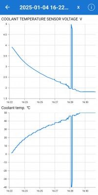

Mój DD miesiąc temu zaczął sugerować kontrolę stop-startu. Po tygodniu zaczął w losowych momentach gasnąć. Potrzebował 5-10 sekund by znów wystartować.
Sprawdziłem błędy. Miałem losowo P0115, P0118 i P0119. Zacząłem też obserwować temperaturę płynu chodzącego i napięcie sensora. Coraz częściej temperatura spadała do -40°C a napięcie skakało do +5V (wykresy w zalaczniku).
Kupiłem czujnik, ściągnąłem płyn chłodniczy ze zbiornika, szybko wymieniłem czujnik i wszystko działa. Do odkręcenia wziąłem płaską 19-tkę bo wszystkie moje nasadowe były za krótkie by zmieścić złącze. Użyłem też taśmy teflonowej co utrudniło wkręcenie ale przynajmniej wiem że się trzyma.
