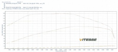

Pojechałem na montaż boxa ze strojeniem. Na hamowni wyszło 73 KM na benzynie i 90 KM na gazie. Co Wy na to ??

Momencik, chwila. Od początku. Byłem montować boxa, ponieważ mam auto na gwarancji. Auto przed podłączeniem boxa była hamowane na seryjnych ustawieniach. Wykazało 73 KM na benzynie i 90 KM na LPG. Po wystrojeniu boxa i ponownym pomiarze udało się wykrzesać 89 KM na benzynie i 105 KM na LPG.
Moje pytanie brzmi - dlaczego seryjny silnik ma tak niskie osiągi ?? Jest jakaś blokada do jakiegoś przebiegu , żeby nie żyłować auta, czy tak ma być. Przecież płaciłem za 100 KM ( gościu miał Clio z tym silnikiem i seryjnie pokazała 110 KM ). Poniżej wykres: ( słabo widać benzynę )

Moc masz prawidłową
Zarówno w Sandero jak i Dusterze silniki 1.0 tce LPG przed 2021 r miały 100 KM (74 kW) i spełniały normę Euro 6 temp, a od 2021 r mają 90 KM (67 kW) i spełniają normę Euro 6 full.
Nazwa marketingowa silnika 100 tce pozostała bez zmian (co może wprowadzać w błąd), w świadectwie homologacji i dowodzie rejestracyjnym powinieneś mieć moc 67 kW.

Co do wykresu z hamowni, to martwiłbym się raczej brakiem momentu, który przy 2000 obr. powinien wynosić 170 Nm.

W homologacji jest na benzynie 67 kW ( 91 KM ) a na gazie 74 kW ( niecałe 101 KM ) co hamownia nie potwierdza. Wyszło tak jak pisałem, czyli 73 KM na benzynie ( brak 17 KM i 33nm ) i na gazie 90 KM ( brak 10 KM i 30 nm ). Zobaczymy za kilka tys. km

sami experci a nikt ci nie powiedział że hamowania mierzy moc na kołach po stratach na skrzynie i napędy a producent podaje osiągi samego silnika.
