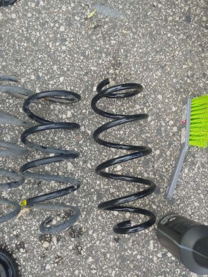

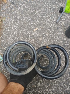

Podczas przegladu technicznego diagnosta zauważył peknieta sprezyne tylnego zawieszenia.
Faktycznie jeden zwój mniej :lol:

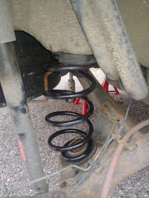

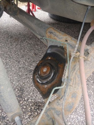

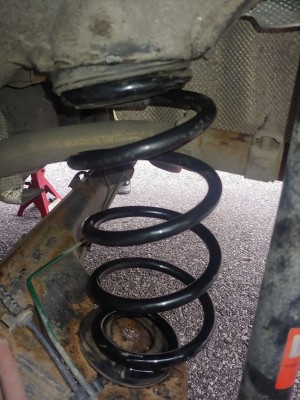

Załączam kilka fotek z wymiany sprężyn tylnych. Może komuś pomogą lub zainspiruja do pracy koło dacii :mrgreen:
Polecam od razu postawić auto z obu stron na kobyłkach i zdjąć oba koła tylne.
Klucze potrzebne to Nasadowe 17mm, 18mm, 21mm .
