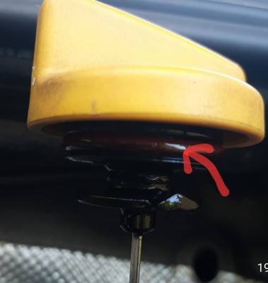

Mam pytanie , pojawił mi się wyciek w okolicy korka wlewu oleju , po podniesieniu maski w zaznaczonych na czerwono miejscach było widać olej który usunąłem papierem. Poziom jest tak jak po wymianie którą robiłem sam we wrześniu ubiegłego roku , od tego czasu olej cały czas na poziomie prawie max na podziałce . Jednak oleju troszkę było do zebrania z zaznaczonych okolic i zastanawia mnie co to może być

Ja pitolę 😏 niestety dobrze celowałem i nic się nie rozlało . Pytanie ile można jeszcze tak jeździć i co może być do wymiany , uszczelka czy cała plastikowa pokrywa . Wkurzyłem się człowiek jeździ spokojnie nie katuje , kupił nowe żeby był spokój a tu takie niespodzianki , ciekawe jak z kosztami 😒
Tylko jedna rzecz mnie zastanawia , to wygląda tak jakby ten wyciek czy pocenie wychodziło od szyjki tam gdzie zakręca się korek (bagnet oleju ) przynajmniej dla mnie to tak wygląda . Tak jakby stamtąd szło i rozlewało się tam gdzie zaznaczyłem .
Na zdjęciu widać że nawet zapocenie jest na tym wężu obok

Wysłany: 2024-07-19, 07:34
rotmistrz88 napisał/a:
Wytrzyj wszystko absolutnie do sucha, odtłuść i bardzo często zaglądaj pod maskę- może tak wychwycisz moment i punkt, z którego zaczyna się wyciek.

Korek dobrze był dokręcony ? Kiedyś po wyjeździe z ASO po wymianie oleju , jak jeszcze auto było na gwarancji miałam to samo. Wytrzyj wszystko i sprawdź po jakimś czasie .

Dziwnie to wygląda, jakby właśnie korek pluł. Pytanie jak jego uszczelka? Spróbuj też czy na pracującym silniku nie masz dużego nadciśnienia w pokrywie zaworów (np z powodu niedroznej odmy) - to zawsze powoduje wypychanie mgły olejowej.

Ewidentnie wyciek z pod korka. Mokra pokrywa na górze. Gdyby uszczelka pokrywy puszczała to wyciek byłby niżej . Zrób tak jak kolega Dymek radzi. Dobrze wszystko wytrzyj najlepiej benzyną ekstrakcyjną i obserwuj. Jak się pojawi wyciek to obmacaj korek od spodu czy to z pod korka wycieka

Wyczyść wszystko do sucha i sprawdź:
1. stan uszczelki korka wlewu oleju
2. czy starannie dokręcasz korek w gnieździe.
3. sprawdziłbym na wszelki wypadek, jak wygląda silnik od spodu - czy są zacieki, zapocenia.
