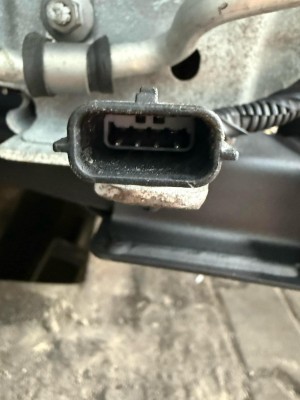

Wysłany: 2025-04-09, 12:00
toka93 napisał/a:
Tak powinno być. Sprawdziłem po numerze VIN i wiązka jest nie do zamówienia w Polsce.
Mam wiązkę do halogenów z innych modeli o ile przy halogenach będzie pasowała to już przy podłużnicy nie mam pewności.
Taka wtyczka jest przy podłużnicy, 4 pinowa. Miałbyś coś takiego pasującego?
