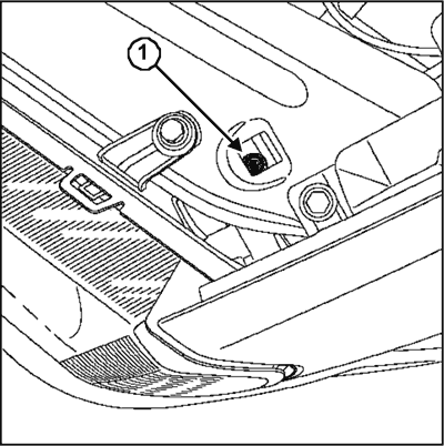

Czy w Daciach jest regulacja świateł - korekta ustawienia?
No jak to - a mogłoby nie być??? Jakby się wtedy ustawiało światła przy badaniach technicznych?
Regulacja pozioma...
Plik ściągnięto 43685 raz(y) 12,68 KB
...i pionowa
Plik ściągnięto 43685 raz(y) 18,16 KB

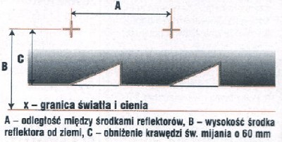

bebe,
Ścian w W-wie jest chyba wystarczająca ilość.
Samodzielne ustawianie świateł.
W tym celu potrzebna nam będzie gładka ściana (np. od garażu).
1. Sprawdzamy, czy ciśnienie powietrza w oponach jest zgodne z zalecanym.
2. Ustawiamy nieobciążony samochód na równym podłożu w odległości 5 metrów przed pionowym ekranem (ścianą) (jeżeli w aucie jest regulator wysokości ustawiamy go na pozycję 0)
3. Na ścianie zaznaczamy łatwo zmywalną farną dwa krzyżyki, które odpowiadają środkom reflektorów (można w tym celu podjechać autem jak najbliżej ściany, zaznaczyć środki reflektorów, a następnie cofnąć pojazd) i przedłużyć ramiona krzyży w dół; poniżej poziomych ramion krzyży narysować w odległości 60 mm od ich środków linię poziomą "x", która od punktu przecięcia się z pionowymi ramionami krzyża powinna wznosić się do góry pod kątem 15 stopni. Powstała w ten sposób linia jest granicą światła i cienia.
Załączam rysunek jak to wygląda.
Plik ściągnięto 404 raz(y) 23,81 KB
Wysłany: 2012-05-31, 20:38
Jakbyś mi kazał teraz, w nocy o północy, z pamięci wskazać jakąś ścianę, do której można swobodnie podjechać samochodem, a potem cofnąć się na 5 m, to miałbym niejaki problem. :) Do tego jeszcze dobrze by było, żeby mnie nie zgarnęła policja/strusie miejskie za malowanie po ścianach. :D No i kątomierz trzeba mieć, albo chociaż podstawową wiedzę z Pitagorasa. ;)
A serio - dzięki, przyda się, jeśli nie mi, to komuś na pewno. Dzięki!

Wysłany: 2020-12-28, 21:21
Odświeżę temat świateł.
Czy ktoś się orientuje, jaka może być przyczyna, jeśli nie działa korekta świateł (ta z kabiny) na jeden reflektor (od strony pasażera)?
Duster 2019 1.6 115 km
Dziś ustawiałem światła na stacji diagnostycznej bo źle świeciły. Ten od kierowcy trochę za wysoko a od pasażera to całkiem na ziemie.
pozdro
Siemka
Ostatnio zmieniony przez KarolDep 2020-12-28, 21:28, w całości zmieniany 1 raz
Posty: 1858
Wysłany: 2020-12-28, 22:40
Wypięta linka?

Wysłany: 2020-12-29, 08:05
Na 100% wypięta linka przy kloszu.
Przekręć pozycje świateł na minimum, tak aby naciąg linki był jak najmniejszy.
Linkę nasadzasz bez problemu w prowadnicę - trudność: [*] jedna gwiazdka.
