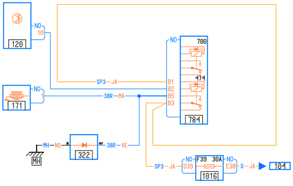

Wydaje mi się, że obiecująco wygląda ten od klimy - 784-474, pin B5? (104 to stacyjka). Bezpiecznik chyba wytrzyma? Dzienne to w sumie 10W, a zawsze można jeszcze wymienić żarówki na LED-y.

Wysłany: 2009-07-11, 18:15
B5 to nie, bo światła będą świecić tylko wtedy jak będzie włączona klima.
Pod B3 to można faktycznie podłączyć, czyli 299-A1 <---> 784-474, pin B3
Bezpiecznik powinien spokojnie wytrzymać.
Pomógł: 424 razy
Posty: 18091
Wysłany: 2009-07-11, 18:24
Za szybki byłeś (; - zacząłem już zmieniać, ale w takim razie zostawie...
Bo tymczasem znalazłem chyba lepszego kandydata do wzięcia zasilania - 299, pin 1 (przekażnik nawiewu, na tym samym bezpieczniku).
A tam faktycznie chodziło od początku o B3 - moja ślepota /: (W końcu po to narysowałem ten bezpiecznik i stacyjkę...).
Wysłany: 2009-07-11, 19:01
Lepszy bo bliżej :)
Czyli : 299-231-A1 <--> 299-233-pin1

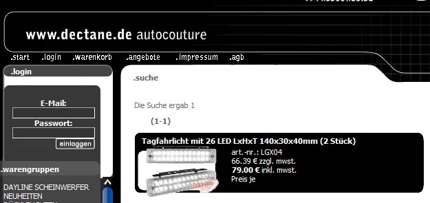

Dzięki za zainteresowanie. Są to niemieckie lampy i posiadają niemiecką homologację bodajże H6. Przykręcone są od spodu jak trafnie zauważyłeś w górną część wlotu zderzaka na takich ruchomych uchwytach, że można je ustawić pod różnym kątem. Absolutnie nic nie jest wycinane w samochodzie, żadne kratki. U mnie jest grubo ponad 60cm w rozstawie. Co do wystawania poza zderzak to nie muszą nic wystawać, ale jak chcesz je ustawić w równej linii to zewnętrzne krawędzie tych lamp minimalnie wystają poza zderzak, natomiast od środka są schowane w zderzaku. Cofnięte są również w stosunku do przedniej tablicy rejestracyjnej. Jak znajdę pudełko w garażu to podam dokładną ich nazwę. Jest tam także strona producenta w Niemczech.
EDIT
typ lamp LGX04
miesiąc temu płaciłem za nie na allegro 200 zł.

I chyba nawet znalazłem, ale muszę to jeszcze narysować [:
(TSD ciekawostka: na schematach - z 2004 r.! - jest wzmianka o "płytce przekaźników świateł dziennych", ale samej instalacji rozrysowanej nie ma...).
