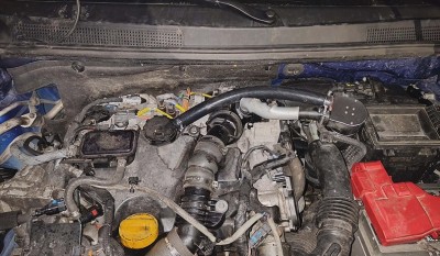

Wysłany: 2026-05-19, 22:13
wąż +
\OCT
Maksymalnie krótkie przewody , pojemnik się nagrzewa więc nie będzie zbierał wody niepotrzebnie, bez żadnej rzeźby z montażem bo jest luźny , odchylasz tylko pojemnik o odkręcasz pojemnik
Nie zakładajcie żadnych wynalazków z filtrami albo bez podłączenia do dolotu. Odpowietrzenie skrzyni korbowej to bardzo ważny element , jak będzie za duży opór w układzie może wam wysrać uszczelnienia albo co gorsze zatrzeć silnik od zanieczyszczeń w oleju.
Rozwiązania w sporcie sprawdzają się tylko dwa:
Mały zbiornik maksymalnie blisko i podłączenie do podciśnienia albo wąż pod samochód prosto z odmy. Jak zrobicie za duży/ za daleko zbiornik będzie w nim wytrącać się para wodna wiec będzie trzeba często opróżniać zbiornik
