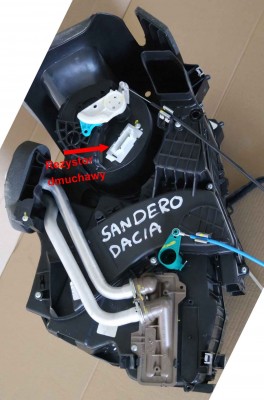

Rezystor jest po stronie kierowcy, bardzo wysoko, nad rurkami doprowadzającymi czynnik klimatyzacji (jeśli jest klima), pod górnym cięgnem (linką) .
Także służę uprzejmie zdjęciem- jak zanurkujesz pod deską, nad pedałami zobaczysz lewą stronę obudowy bloku ogrzewania i wentylacji, dokładnie w takim położeniu jak ustawiłem na fotce. Wysoko będzie gniazdo rezystora, oczywiście do niego dochodzi wiązka z 4-pinową wtyczką- kolorem się nie sugeruj, zwykle wtyczki i gniazda są białe, ale może się trafić i gniazdo czarne. Wypiąć wtyczkę, zwolnić i wyjąć moduł rezystora. Chyba tego wkręta nie trzeba wykręcać...

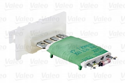

Tak naprawdę rezystor pada bardzo rzadko, zwykle przepala się tylko bezpiecznik termiczny- czyli ten element na końcu modułu. Można sobie we własnym zakresie wymienić sam bezpiecznik zamiast kupować cały moduł, bezpiecznik kosztuje dosłownie kilka złotych.
