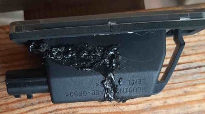

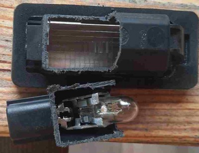

Czy da się wymienić a nie wyrzucać , tak da się ale tylko raz :lol:

U mnie wyłamał się zatrzask (za drugim razem) ale naprawiłem. Teraz pewnie trzeba będzie kupić nową lampkę bo pewnie połamie się cała.

Nie ma się co bawić w rozcinanie i próby naprawienia tych lampeczek, gdy komplet Ledów od Nissana Sereny pasują jeden do jednego i rozwiązują problem na stałe. Ewentualnie można kupić oryginalne Od Dustera 2 po FL bo ta już seryjnie siedzą LEDy ale nie pamiętam czy złącze jest takie same

Złącze jest takie samo w ledowej, cena powala na kolana 227 zł, ale diabeł tkwi w szczegółach lampka od polifta jest nieco węższa, pozostaje szpara 2mm przez którą będzie dostawać się wilgoć, kusz i sól drogowa pod blendę, ori lampka około 70 zł w ASO.

Jeżeli tak faktycznie jest to nie pozostaje nic innego jak kupna zamiennikami którym pisałem powyżej. Pasuje idealnie świeci dobrze, same plusy
