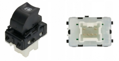

Jak ktoś nie ma podświetlenia przycisków szyb pasażera i z tyłu, to łatwa przeróbka.
Wlutować diodę led białą + rezystor (ja dałem 6,8k) do środka oryginalnego, lub dokupić 3 szt. wersje z 6 pinami zazwyczaj te mają już diodę w środku ale i tak trzeba przerabiać.

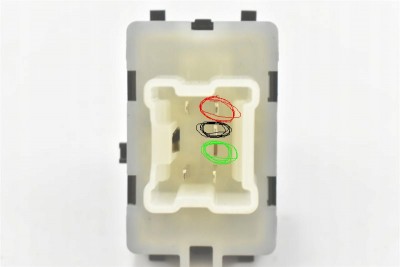

Org. zasilanie podświetlenia powinno być na zielonym, w drzwiach jest przewód ale co dalej to ...., na czerwonym jest +12V po kluczyku (może idzie przez jakiś silnik itp. ), na czarnym masa.
Te z diodą wbudowaną przeciąć ścieżkę i dać zworkę do czerwonego.
Wszystko działa, nic nie zakłóca itp. itd.
Org. numer 254118439R
Te z podświetleniem mają numery 254217475R, 254218614R (sprawdzić !!)
Ja jedną sztukę na próbę kupowałem jakiś zamiennik Polcar 2820P-73 całe 9zł+przesyłka ;), resztę już przerobiłem ręcznie.
Jak zablokujecie pasażerom z tyłu szyby to gaśnie im podświetlenie także też fajnie ;)

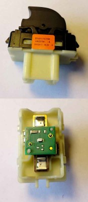

Co do numerków- akurat przyciski o numerze 254217475R mam fabrycznie w swojej Sandero z 2017 roku na wszystkich drzwiach poza drzwiami kierowcy i oczywiście były podświetlane fabrycznie, ale podświetlenie jest pomarańczowe (jak we wszystkich Daciach tamtej generacji). Także jeśli w Jogger czy nowym Sandero potrzebne jest podświetlenie białe, to i tak LED jest do wymiany.
Co do rezystora- fabrycznie jest tam rezystor 2,4k (oczywiście dla napięcia 12V). Fabryczny obwód diody LED to PINy 4 (masa) i 5 (+12V). Oczywiście te 12V dla LED pojawia się tylko po włączeniu świateł. Fotka PCB w moim przycisku- poniżej.
