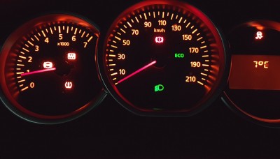

Dzień dobry. Moja Loganka przywitała mnie dzisiaj taką choinką. Dla ułatwienia płyny są koła dopompowane. Żadnych naiwności podczas jazdy nie stwierdzam. Koła się nie grzeją. Jakieś propozycje oczywiście oprócz serwisu. Dziękuję za pomoc.

gregorexon napisał/a:
Jakieś propozycje
Odczytać błędy.

auto na gwarancji. Jechać do serwisu niech oni się się bawią w diagnozowanie i ewentualna naprawę.

Serwis, szkoda zachodu a samochód na gwarancji

Jak masz na gwarancji to jedz do nich, a jak nie to odczytaj bledy i bedziemy myslec.

Swiecacy "elektrokardiogram" i czujnik ciśnienia u mnie oznaczały zepsuty czujnik temperatury zewnętrznej w lusterku. Ale bez odczytania błędów to wróżenie z fusów.

Wymieniona wiązka przewodów i czujnik abs tylnego koła. Powód.....małe gryzące ząbki. Chyba zainwestuję w odstraszacz .
