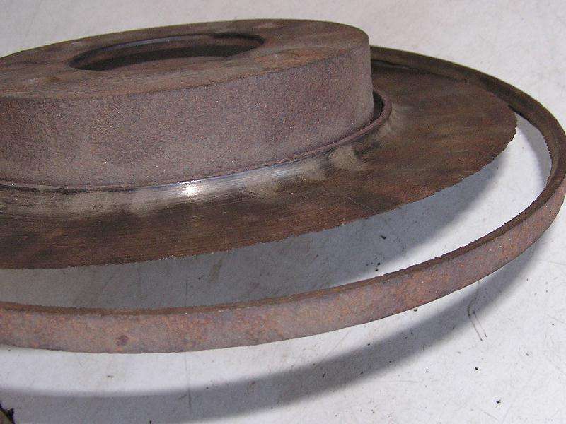

Gdzieś znalazłem informację o dopuszczlnej grubości, cytuję
"Grubsze tarcze wcale nie mają większej trwałości, gdyż niezależnie od grubości, zużycie dopuszczające je do dalszej eksploatacji nie może być większe niż 1 mm na stronę. Np. jeśli nowa tarcza ma grubość 19 mm, to minimalna grubość tarczy wynosi 17 mm. Używanie tarczy poniżej dopuszczalnej grubości jest niedozwolone i bardzo niebezpieczne."
Oprócz grubości bardzo istotny jest stan powierzchni, jeżeli są on nie równe to po wymianie klocków skuteczność hamowania spadnie.
Byle nie doprowadzić do takiego stanu

Nic tylko się golić :lol:
Wysłany: 2009-12-08, 11:27
Hehe, pomyślałem podobnie: "noo, hamowanie ostre jak brzytwa...." <;
