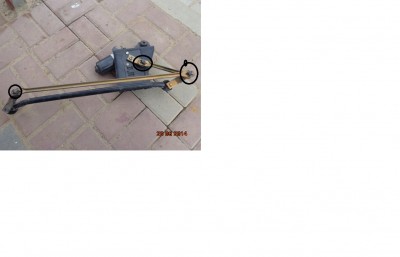

Czy gdzieś można kupić takie nakrętki jak zaznaczone na zdjęciu, bo mi się urwały.
Cały mechanizm kosztuje coś między 60-100 zł na allegro, ale zastanawiam się czy w ASO lub jakimś innym sklepie można by było kupić.
Chyba że macie jakiś pomysł ma jakąś alternatywę dla nich ?

Nakrętki zawsze można dokupić tylko trzeba znać średnicę i skok gwintu. Ja bym natomiast przewiercił końcówkę czopów i założył podkładkę i zawleczkę.

W ASO - być może, ale marnie widzę możliwość ich znalezienia, bo w mechanizmie w daciach nie występują jako osobny element, a mało któremu z pracowników chce się zastanawiać nad szukaniem i dopasowaniem czegoś z innych modeli...
W innym sklepie - prawdopodobnie bez większych problemów, trzeba tylko zacząć od ustalenia wymiarów nakrętek.
bobo100 napisał/a:
Najprościej - wymienić także śruby.

Zgłębiłem sprawę - to w ogóle nie są żadne nakrętki, tylko gniazda przegubu kulistego:
http://www.evilution.co.u...nism_repair.htm
Niestety, tak jak się spodziewałem - Renault (ale także wielu innych producentów) nigdy nie przewidywało takowej części zamiennej...
Chociaż w ogóle istnieją:
https://www.google.pl/sea...+49447&tbm=isch
http://www.hongmei.com.tw...nt-shaft-cap-02
Nie udało mi się na razie namierzyć miejsca, gdzie można to kupić, istnieje jednak kilka pomysłów zastępczych:
http://www.mightyboyev.co...s%20upgrade.htm
http://www.askthemechanic...er_linkage.html
Na szczęście czasem wystarczy tylko wcisnąć z powrotem czop w gniazdo - oczywiście po uprzednim wyczyszczeniu i nasmarowaniu przegubu:
http://www.nissanmurano.o...ics-inside.html

laisar jesteś wielki pomysł z tego linku
Prosty i zarazem skuteczny.
Przy odrobinie samozaparcia do zrobienia w godzinę może dwie po stokroć dzięki.

Właściwa część zamienna byłaby jednak lepsza:
...bo trudno było wymyślić jak się to-to nazywa (((: - ale proszę, to chyba jest to:
http://www.motozbyt.net/f...ka-lozysko.html
http://www.auto-truck.pl/...-CARO-MR93.html
http://allegro.pl/lozysko...5361102766.html

W moim przypadku te gniazdo się połamało i z cząstki którą znalazłem obok mechanizmu wyglądało to na jakiś rodzaj plastikowej nakrętki. Jeszcze raz za błąd przepraszam.
Zamówiłem z tej strony http://www.motozbyt.net
Jak dostanę przesyłkę to napiszę czy pasują.
