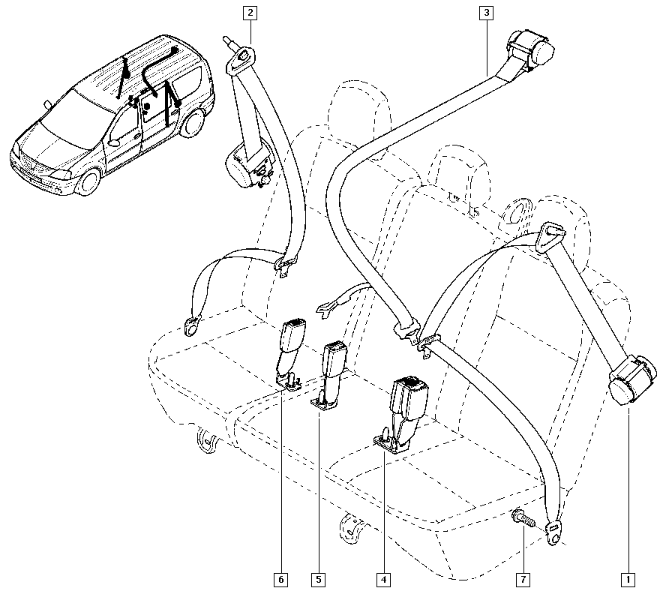

W mojej MCV 7os podczas zamykania siedzenia w środkowym rzędzie (po wejściu na 3 rząd) siedzenie uderzyło w zapinkę pasa która podeszła pod siedzenie (do środkowego sedzenia w srodkowym rzędzie) tak niefortunnie uderzyło że pękła obudowa i części wyleciały mam pytanko czy taką zapinke da radę naprawić czy czeka mnie wymiena całego pasa.
dzieki i pozdrawiam
marzena
Wysłany: 2010-08-30, 09:31
Jest to część nr 5 na poniższym rysunku - referencja 6001549686, cena 157 zł brutto.
(Niezbyt tanio /: ale szukając ewentualnej alternatywy z jakiegoś skasowanego pojazdu trzeba by się bardzo dokładnie upewnić, że klamra nie uczestniczyła w wypadku - tzn. że nikt nie korzystał z tego pasa, bo wszystkie ich elementy są jednorazowe).
