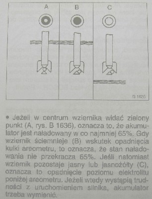

W koncu w domu w cieple na spokojnie odkrecilem. Wstyd sie przyznac ale probowałem w prawo je odkrecac , stad niemoznosc ;-( Udalo sie krotkim srubokretem i mloteczkiem. Puk, stuk i sukces. Elektrolitu jest ok 1 cm cm ponad płyty ołowiowe. Czy i ile mam dolac ?
Akumulator sie ładuja, zas ja wyszperalem ciekawy poradnik:
