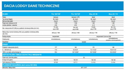

A czy zaważyliście, że nowy folder Daci Lodgy ma przy silniku 1,3TCe 130KM opis benzyna / LPG ?
https://cdn.group.renault.com/dac/pl/pdf/cenniki/lodgy-price.pdf
Plik ściągnięto 206 raz(y) 210 KB
Ostatnio zmieniony przez h4jt 2020-03-03, 15:20, w całości zmieniany 2 razy
Wysłany: 2020-03-03, 17:30
W świetle oficjalnej informacji, że miał to być "SCe 100 ECO-G" - http://www.daciaklub.pl/f...1802896#1802896 - to bardzo interesujący zwrot akcji.

h4jt napisał/a:
Załoze sie ze chochlik drukarski

Wysłany: 2020-03-03, 18:00
Tym bardziej, że takiej wersji jak w tym cenniku nie ma na razie ani we FR, ani w IT, ani w DE...
Czy gdziekolwiek więcej pojawiał się Sce100 ECO-G?
Spritmonitor.de
Wysłany: 2020-03-03, 18:04
ECO-G nie, ale SCe100+LPG - czyli 1.6 H4M - był przecież dostępny od dawna.
