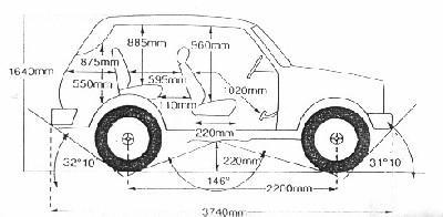

Autor przyjął, a priori, że WAZ 2121 bedzie miał większą dzielność terenową niż Duster.
Ну, давайте сравним друг с другом:
-- Niva Duster
śr. zwarac. 11,0/11,6 10,44/10,76
kąt natarcia: 31° 30°
kąt zejścia: 32° 36°
kąt rampowy: 17° 23°
prześwit [mm] 220 210
M max [Nm] 114/- 148/240 benzyna/diesel
Uwaga: NIVA ma w zawieszeniu tylna belkę, i te 220 mm to jest wysokość do tej belki, Duster powinien środkiem wziąć nieco większą przeszkodę (250-260 mm)

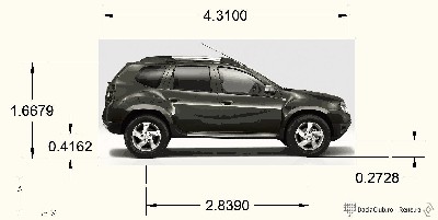

Skąd się wzięły takie wymiary Dustera - rozstaw osi wynosi aż 2,839? (w tym obrazku piotrresa)
