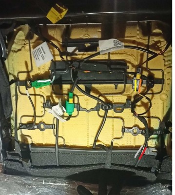

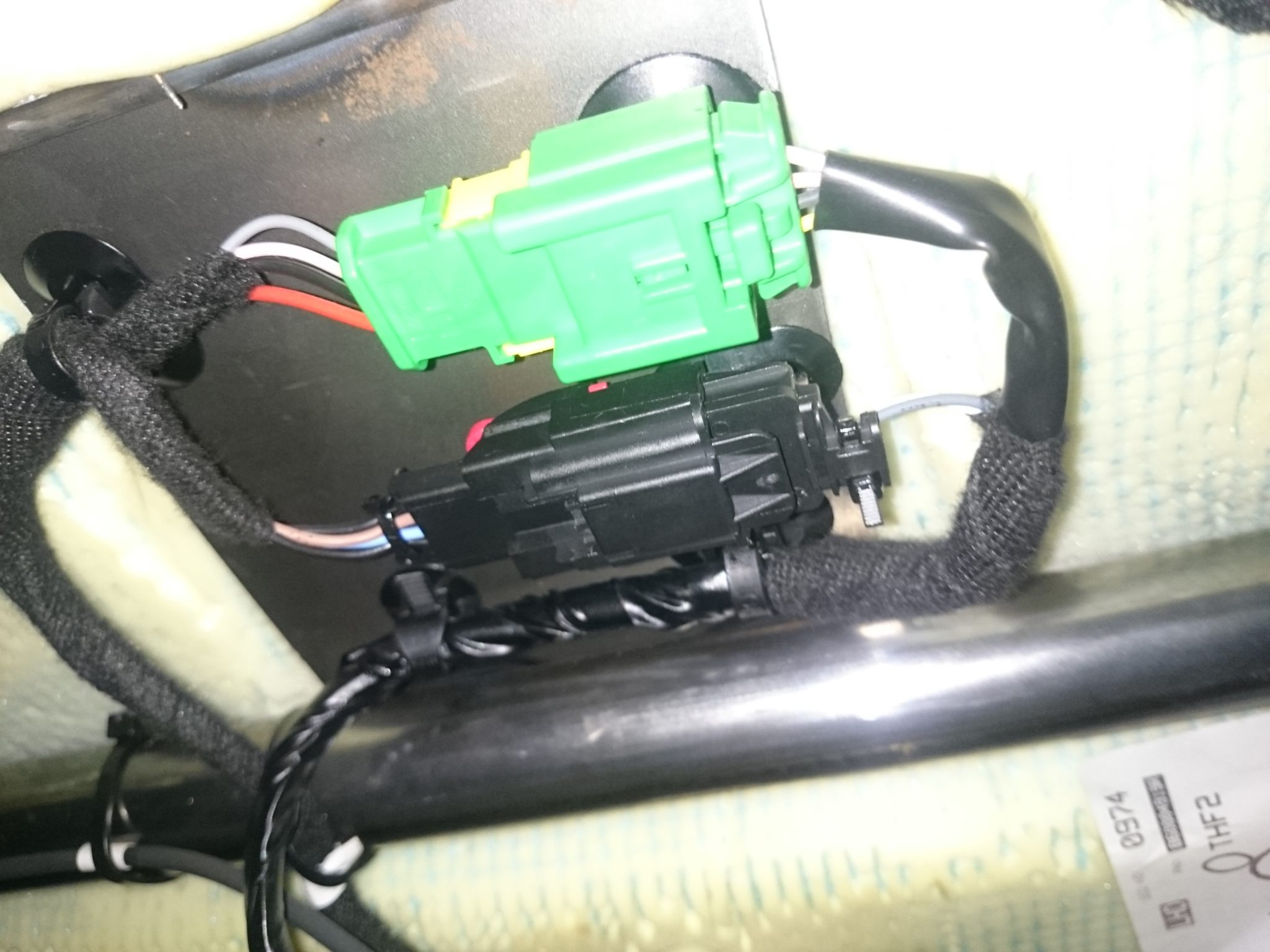

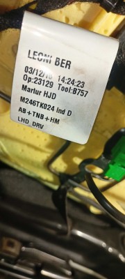

Posty: 1828

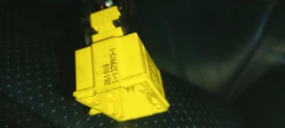

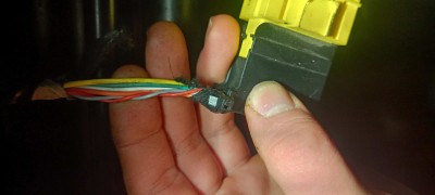

Wysłany: 2022-02-04, 02:03
Mechanicznie raczej pasuje , zaczepy te same szyny mają identyczny rozstaw.
Problem jest w elektryce bo tutaj jest jedna kostka a w jedynce trzy.
Podgrzewanie oczywiście najgrubsze przewód żółty pomarańczowy
biały i zielony idzie do kostki z taką przywieszką (foto) co to jest
czerwony i szary nie mają żadnej kostki idzie od razu na tył fotela
Ktoś ma pomysł jak to posprawdzać ? Jeżeli usiądę na fotelu powinno pojawiać się przejście na macie zajętości fotele czy inaczej to działa ?

Fruxo napisał/a:
Czujniki nacisku w fotelu pasażera to rodzaj klawiatury membranowej z dwoma przewodami- po naciśnięciu daje zwarcie ewentualnie małą rezystancję. Czujniki w klamrach pasów bezpieczeństwa to też "zwarcie-rozwarcie".
Mata z Dustera1:
Ostatnio zmieniony przez Dymek 2022-02-04, 08:57, w całości zmieniany 1 raz
Wysłany: 2022-02-04, 12:05
@Fruxo: Zrób zdjęcie od frontu tej wtyczki z drugiej fotki.
(Jak czegokolwiek szukać, jak nawet nie wiadomo jaki jest tam układ pinów...).
Warto też sprawdzić schematy z clioIV/captura.

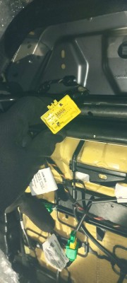

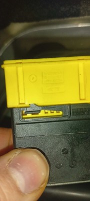

Posty: 1828
Wysłany: 2022-02-04, 12:41
numery są tak małe że żadne zdjęcie tego nie uchwyci
Plik ściągnięto 22 raz(y) 198,27 KB
Plik ściągnięto 47 raz(y) 194,82 KB
Wysłany: 2022-02-04, 13:38
Nie chodzi o numery (BTW 8200726345, ale i tak nijak nie dostępne), tylko że teraz na fotce od frontu widać, że tak jak podejrzewałem jest to identyczne złącze jak np w capturze.
Rozkład pinów zapewne będzie inny, chociaż te 4 grube z lewej strony powinny być chociaż podobne (może masa i jakieś zasilanie?).

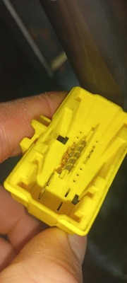

Posty: 1828
Wysłany: 2022-02-04, 23:12
Przewody do podgrzewanie widac jak na dłoni gdzie plus i minus.
Mata zajętości fotela tak naprawdę bez znaczenia bo tam jest tylko przejście prądu.
Najważniejszy jest air bag i nie za bardzo jest jak go sprawdzić bo tam podanie plusa i minusa spowoduje detonacje.

Wysłany: 2022-02-05, 11:28
Wiązka ma 6 przewodów , 2 na pewno idą do mat grzewczych.
2 muszą iść do air bagów
Czyli mata zajętości fotela i pasy będzie na jednym przewodzie bo sygnał jeszcze musi wrócić
Czyli miernikiem wystarczy zmierzyć opór miedzy pinami. Jak będzie to air bagi jeżeli nie znaczy że pasy.
Ja i tak będę to na uniwersalne kostki przerabiał więc nawet jak pomylę wejście z wyjściem na maty zajętości fotela w parę sek będę mógł zmienić.
