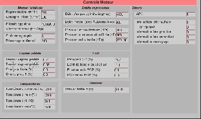

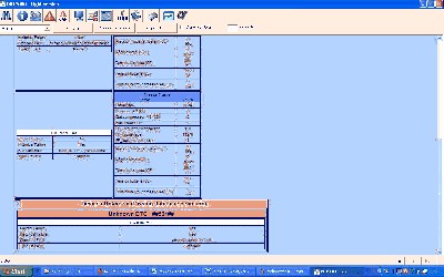

Po sprawdzeniu DDT2000 i skasowaniu błędu , jedno zostaje i nie wiem co mam z tym dalej zrobić?
Martwi mnie to wskazanie temp. paliwa i oleju.
Po sprawdzeniu błędów
Plik ściągnięto 955 raz(y) 125,66 KB

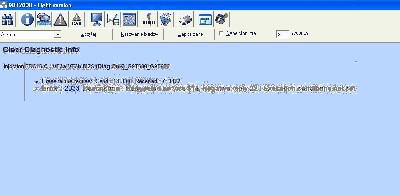

Plik ściągnięto 581 raz(y) 124,27 KB

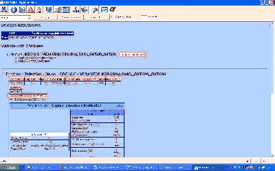

Plik ściągnięto 581 raz(y) 41,96 KB

W loganie ci wykrył komputer EDC16 C - Ve3a ?
Coś tu nie gra.
Pokaż printscreen z rozpoznawania komputera wtrysku, bo w dieslu powinien raczej wykrywać taki komputer : DCM12 - L4C91 - v8.1 lub niższa wersja.
Określ wreszcie w jakim aucie, jaki silnik sprawdzasz, bo te prinscreny które pokazuje nijak się mają do Dacii Logan.
Pewnie nie wybierasz z listy że chodzi o Dacię Logan i skanujesz SELECT po wszystkich ECM.
A to oznacza, że robisz źle.
Najpierw musisz wybrać z listy DACIE > Logan
i wtedy klikasz dwa razy na ECM , a następnie SELECT.
