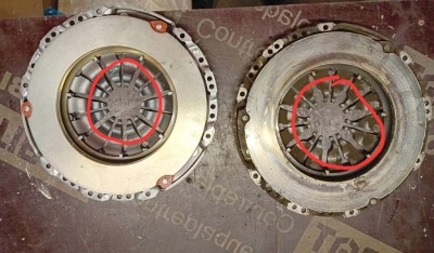

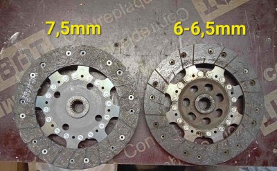

Takie szybkie porównanie.
https://youtu.be/3w1ur-yhjdQ?feature=shared
Docisk niby ten sam a jakis taki bardziej wzmocniony
No i tarcza sprzegla majaca nierownomierne zuzycie spowodowane w/g mnie brakiem łożyska pilotujacego.
Moze mi ktos podpowiedzieć siłe dokręcania koła i docisku?

Pomógł: 56 razy
Wysłany: 2024-06-29, 08:57
U mnie było podobnie, słoneczko wywalone było, tarcza jak cię mogę, ale przez słaby nietrzymający docisk powodował ślizganie.

Posty: 2951
Wysłany: 2024-06-29, 12:56
Zgadzam sie, ale jednak przy wysokich obciążeniach takie łożysko jednak pomaga, bo jednak różnica grubości tarczy (0,5-0,7 mm) skądś sie bierze. To moje zdanie.
