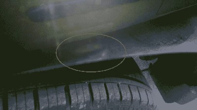

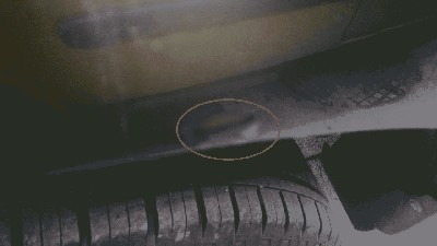

Po zimie wreszcie solidnie umyłem mojego Dustera przy okazji dokładnie oglądając stan nadwozia. Niestety ku mojemu zdziwieniu na tylnym błotniku, tuż nad rantem pojawił się duży purchel średnicy ok 1,5cm. Dotykając go czuć, że jest miękki (tak jakby pod nim było powietrze), nie widać żadnych uszkodzeń lakieru w tym miejscu. W sobotę jadę do serwisu i zobaczymy co zaproponują. Czy ktoś spotkał się z czymś takim?
foto2
Plik ściągnięto 464 raz(y) 233,54 KB
foto1
Plik ściągnięto 423 raz(y) 240,66 KB

Sprawdź czy nie przeżarło czasem blachy od wewnątrz? Lustereczko prawdę ci powie:)
To bardziej pesymistyczna wersja (mało prawdopodobna...chyba, że blachy dustera są gówno warte) a druga to wada powłoki lakierniczej, która odeszła, odparzyła się od źle przygotowanej do lakierowania blachy i powinni to usunąć na gwarancji.
W błotniki napierdzielają kamienie ale u ciebie nie ma uszkodzeń lakieru?

Wszystkie daćki wymagają dodatkowego zabezpieczenia. Oczywiście są egzemplarze odporne na korozję ale jest to niewielki procent. Cztery lata temu w Rumuni doświadczalni kierowcy z fabryki w Ploesti radzili mi aby zawsze dodatkowo dozabezpieczyć minimum podwozie , zwłaszcza, jeśli jeżdzi się także w terenie.
Moje dwie daćki zabezpieczam Rust Checkiem i na razie jest ok.

tomala72 napisał/a:
Bardzo dokładnie obejrzałem zarówno zewnętrzną jak i wewnętrzną stronę błotnika. Nie ma żadnych śladów na lakierze od kamieni ani widocznych oznak rdzy. Skłaniam się do drugiej tezy o wadzie powłoki, która po prostu odeszła od blachy.

dokladnie moze element byl tlusty przed malowaniem i farba odeszla

Dzisiaj byłem w ASO, samochód dokładnie obejrzany, zmierzona grubość lakieru na błotniku (wszystko zgodnie z normą), zrobiona dokumentacja fotograficzna i po długim weekendzie majowym odstawiam Dustera w ręce lakierników. Cała operacja ma potrwać 2-3 dni, zdam relacje po jej zakończeniu.

W moim przypadku problemem nie jest korozja, ewidentnie lakier odszedł od blachy co oznacza złe przygotowanie jej przed procesem lakierowania.

_Marcin_ napisał/a:
_Marcin_ napisał/a:
No kurde mozna sie wkurzyc jak sie kupi autko za 50kilka kzl i tak szybko zaczynaja wychodzic takie kwiatki :evil: . Przeciez Twoj Dusterek dopiero niedawno skonczyl roczek.
Teraz niestety widac, ze te oryginalne plastikowe nakladaki na blotniki moga sluzyc nie tylko do ochrony przed kamyczkami z drogi, ale rowniez do zamaskwania tego, co pod nakladka (czyzby po to je fabryka wymyslila ;-) ?). W jakims starym aucie to moze prawie norma (czesto ich wlasciciele kupuja takie dodatkowe gumowe/plastikowe nakladaki na blotniki, zeby ukryc zzeranie rantow przez rdze), ale zeby tak w prawie nowym :-( ??

W instrukcji obsługi od DD zalecają usuwanie z wewnętrznej strony błotników błota i innych nieczystości, które się tam osadzają szczególnie po zimie. Prawdopodobnie jest to celowy zabieg, który ma ograniczyć liczbę roszczeń związanych z rdzą w tych miejscach. Ja zamiast nakładek na nadkola i listw bocznych zamierzam zabezpieczyć sojego DD antykorozyjnie.
