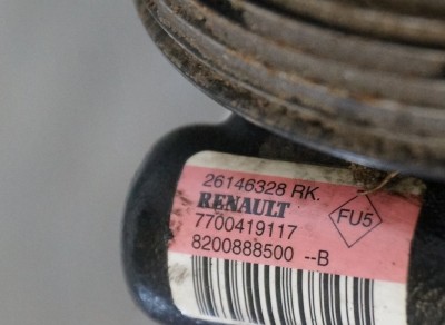

Odezwała się w moim autku pompa wspomagania. Zaczęła hałasować. W związku z tym planuję ją wymienić. Zamienniki są kiepskiej jakości więc szukam używanej oryginalnej pompy renault. Niestety typowo do Sandero dostępność jest mocno ograniczona. Moje pytanie do forumowiczów. Czy pompa wspomagania mogłaby być od innego samochodu? Jeśli tak to od jakiego?
Mój samochód: Dacia Sandero 1.4 MPI, 2009 rok, benzynka bez LPG
Kod pompy: 8200888500, bez klimatyzacji.
W załączniku zdjęcie pompy, która powinna być założona.
Z góry dziękuję za pomoc i rady.

Te zdjęcie pochodzi z allegro?
To czemu nie kupujesz tego? :shock:
http://allegro.pl/dacia-s...49.html#thumb/3
A tak na dobrą sprawę, to można spróbować oddać do regeneracji (o ile da się zregenerować), wtedy będziesz miał pewność co i jak było robione, bo zakup w necie w ciemno to ryzykowne.
A zakup z innego auta to też nie wiadomo, bo czasami nie pasuje samo mocowanie...
A ile w ASO "śpiewają" za pompę?

Tak to zdjęcie z allegro. Ta pompa jest uszkodzona. Zdjęcie zamieściłem żeby mieć numery pompy. Regeneracja jest nieopłacalna. Kosztuje tyle co dobra używana pompa.

To w takim razie bierz z allegro. bo jak weźmiesz z innego auta to mogą być problemy, a tak masz używany oryginał od tego auta. ;-)

Ja bym regenerowal. Przynajmniej wiesz co masz.

Tylko, że na allegro za bardzo nie ma oryginalnych i używanych do Sandero bez klimatyzacji. Dlatego chciałem znaleźć pompe, która by pasowała od innego auta.

Pisał, że nie opłaca się regenerować....
Zresztą to jego sprawa, ja bym zaryzykował regeneracją i tak jak ty piszesz, że potem wiem co mam.

Jak dla mnie to nawet jak kosztuje wiecej to masz gwarancje i pewnosc, ze dziala.
Kupisz na allegro. Jak ja szlag trafi za miesiac to co? Powiesisz sobie nad lozkiem w sypialni? Albo kupisz nastepna niewiadomo jaka? Lub oddasz do regeneracji.
Dla mnie nowa lub regenerowana.
No i z tych oszczednosci wyjdzie 2x drozej.

Ja już pomału nie ogarniam tych dziadowskich oszczędności. Regeneracja pompy to około 300 - 400 PLN. Na Allegro trzeba zapłacić za nie wiadomo co około 200 PLN ....
Naprawdę szkoda zachodu ....
