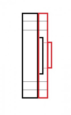

To powtórzę jeden mały szczegół i go wyjaśnię: nie ma problemu gdy zakłada się felgę z większym otworem centrującym niż tym który jest w aucie - albo pierścień albo dystans nie robią problemu.
Problemem jej gdy chce się włożyć felgę z mniejszym otworem centrującym niż jest w aucie gdyż pierścienia już nie ma gdzie włożyć, a dystans musi mieć grubość załóżmy 25mm gdyż sam dystans musi się oprzeć na piaście a na tym pierścieniu musi być krawędź pod felgę... a jeżeli dystans będzie za chudy to nie będzie krawędzi i na felgę i zniknie otwór centrujący.
Po to mi własnie grubość tego czopu którym jest otwór centrujący, bo muszę wiedzieć jak grube dystanse zamówić a będą robione na zamówienie.

Kurczę teraz sobie przypomniałem o tej sprawie a byłem na wymianie opon i miałem to wszystko na wierzchu :(. Sorka. Jak patrzę po Twym opisie to czyżby było to potrzebne (dystanse) do Logana pick-upa
A tu wymiary tarczy hamulcowej (może choć trochę w niewielkim - tyci tyci - stopniu pomogą) określić wymiar na oko :-( . Myślę że powinieneś się jeszcze spytać o wymiar w tylnej piaście a konkretnie tego dekielka chyba.

Wysłany: 2015-04-25, 20:17
Niestety, na oko tutaj nie wchodzi.
Patrząc, iż czop ma grubosc tarczy to z pomiarów wychodzi ~20mm grubosci... ale to i tak nie jest dokładne :/
