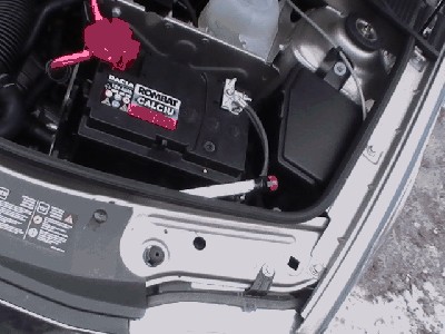

Ponieważ temat.... spalanie benzyny szukanie oszczędności,... się nie rozwinął..... może jest za skomplikowany,... zacząlem drugi temat.
Wcale się nie dziwię żę Dacia pali dużo,... znalazłem jedną z przyczyn, w moim Loganie Arktica nie ma termostatu powietrza, ani nie ma przełączania zima lato.
Wczoraj na próbę taśmą izolacyjną przymocowałem zwykły termometr szklany w miejscu gdzie jest zasysane powietrze do silnika.
Temperatura otoczenia była minus 0.5 stopnia po przejechaniu 27 km z tego trasa 23 jazda miejska 4km.
Po zatrzymaniu natychmiast otworzyłem maskę i odczytałem temperaturę,
na termometrze było plus 1.5 stopnia.
Nic dziwnego że Logan pali dużo w zimie

Nie będzie to oszukiwanie, bo jest czujnik temp. zasysanego powietrza. Do tej temp. sterownik dobierze skład mieszanki. Więc oszczedności będą, ale mnie osobiście nie chce się już dłubać. pozdr
Wysłany: 2011-01-29, 22:10
Dzisiaj sprawdziłem podłączając się komputerem do auta i
przy temperaturze płynu chłodzącego +82 stopnie oraz przy temp. otoczenia -6
temperatura zasysanego powietrza do komory spalania wynosiła +2 stopnie
Ostatnio zmieniony przez jackthenight 2011-01-29, 22:11, w całości zmieniany 2 razy
