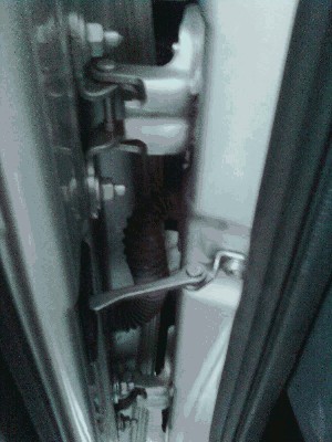

Przy okazji powyjazdowego czyszczenia auta doczyscilem z syfu zawiasy i i te poprzeczke blokujaca drzwi po otwarciu. Nastepnie psiknelem WD 40 i wytarłem. Mysle, ze to chyba za mało ;-( Co mowia instrukcje serwisowe do Sadero / Wasze doswiadczenie , czym to smarowac.

Spróbuj tego http://pl.wikipedia.org/wiki/Towot.

Ja używam smar stały Shimano, do kupienia w większości sklepów rowerowych

imho wd40 w zupełności wystarczy - przynajmniej dla mnie...

dokładnie smary do łańcuchów się bardzo dobrze sprawują :)

a olej z teflonem? (rowerowy, dobrej jakości)

WD40 nie smaruje. Co najwyżej wypiera wodę i penetruje zardzewiały gwint śrub...
Kup towot lub inny smar stały.

olej jest rzadki a smar najlepiej do łańcuchów długo ma właściwości smarne

Ja podpatrzyłem mechaników z różnych ASO i oni używają smar wielofunkcyjny WURTH

Smar, jak koledzy wyżej napisali, Towot, ŁT43. Polecam też silikon w aerozolu ;>

Ja smaruję po oczyszczeniu zwyczajną wazeliną techniczną (taką do smarowania wybieraną ze słoika) od samego początku i jest dobrze.
