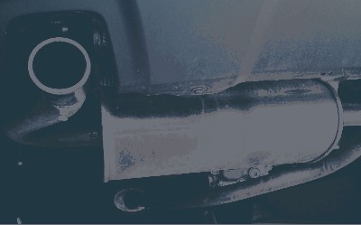

Załączam zdjęcie "zardzewiałego" tłumika, jakby ktoś chciał zobaczyć z bliska.
Jeśli ktoś za mną jedzie, to ma niezły ubaw:
PATRZCIE! NOWY, A JUŻ ZARDZEWIAŁY! Albo: TRZEBA BYŁO DOŁOŻYĆ I KUPIĆ TOYOTĘ!
Dacia Duster 1.6 (przebieg 4 tys. km)

Tutaj zdjęcie mojego. Chyba rzeczywiście nic niepokojącego nie ma
8800 km.
Plik ściągnięto 450 raz(y) 190,77 KB

Faktycznie Twój jest czyściutki. (Myłeś go do zdjęcia czy co? :D)

W sumie dzień wcześniej był na myjni ;)

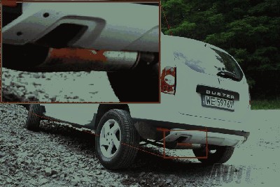

Znalazłem niedawno test Dacii Duster 1,6:
http://autokult.pl/2011/0...est-autokult-pl
Fajnie napisany tekst. Szczególnie zaciekawiło mnie jednak zdjęcie ukazujące CZERWONY TŁUMIK. Autor nie zwraca na to uwagi, ale fotka utwierdza mnie w przekonaniu, że w benzyniakach tak po prostu jest.
orginalne zdjęcie na: http://autokult.pl/2011/06/15/dacia-duster-16-zlota-raczka-test-autokult-pl
Plik ściągnięto 354 raz(y) 194,06 KB
