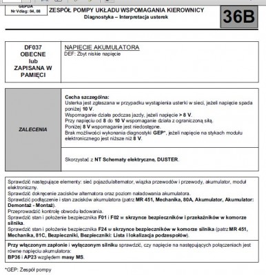

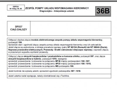

Bład zbyt niskiego napięcia pompy wspomagania :
Plik ściągnięto 1367 raz(y) 95,47 KB
Plik ściągnięto 1063 raz(y) 73,7 KB

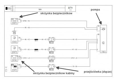

W takim razie, trzeba sprawdzić dalej przewody ... brak przewodnicta zasilania ( 1 pin w pompie we wtyczce 2pinowej) względem masy - czyli przewodzenie od bezpiecznika z kabiny, masę też sprawdzić oczywiście czy jest mocna,
- to samo zrobić z pinem 5tym w drugiej wtyczki pompy , czyli czy jest faktycznie 12-13V
no a tak wogóle , zacząć sprawdzić styki tych dwóch bezpieczników , bo np w problemie z ABSem często wystarczyło przetrzeć styki bezpieczników. :mrgreen: 8-)

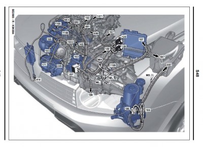

Elementy - przewody do sprawdzenia , również podane w metodzie Renault
Plik ściągnięto 1818 raz(y) 107,69 KB
położenie pompy (186) itd...
