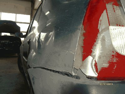

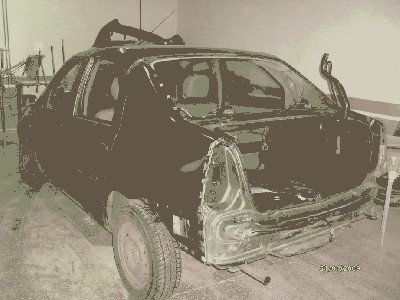

Kilka fotek z naprawy logana...
Wydawaloby sie ze nie ma z tym duzo pracy...
w trakcie, wydawaloby sie, ze nie ma z tym duzo roboty...
Plik ściągnięto 306 raz(y) 93,67 KB
przed naprawa
Plik ściągnięto 226 raz(y) 75,87 KB

Marcin napisał/a:
Widze ze ladna ingerencja w nadwozie byla
Tym akurat nie ma sie co przejmowac, bo innego sposobu na wymiane poszycia blotnika nie ma. Zdemontowana klapa bagaznika - do cieniowania, podobnie jak tylne drzwi. Szyba - bez jej wyjecia nie zdejmie sie poszycia.
Widzialem materialy Dacii na temat napraw blacharskich. W tego typu uszkodzeniach (tylko poszycie blotnika) wlasnie tak to wyglada. Ciecie rowniez wedlug zalecen, inaczej byloby trzeba jeszcze zdjac poszycie dachu i prog.
Co do serwisu samego w sobie - juz o tym napisalem w stosownym dziale.
