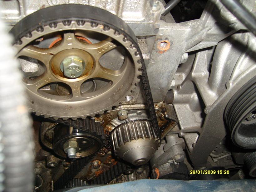

A na pewno cieknie spod filtra? Bo to może jednak dość "popularny" uszczelniacz na wale: http://www.daciaklub.pl/forum/viewtopic.php?t=1128 ?

Jak ta uszczelka jest walnieta to w ktorym miejscu cieknie ? Tylko jezykiem dla laika prosze...
Posty: 18092
Wysłany: 2011-02-03, 15:53
http://www.daciaklub.pl/forum/download.php?id=987 (z tamtego tematu)
Pomógł: 85 razy
Posty: 3753
Wysłany: 2011-02-03, 16:10
To nie uszczelka pod głowicą przecieka tylko "okolice rozrządu". Jestem świeżo po wymianie w 1.4 i ASO w ramach gwarancji wymieniło zębatkę pompy olejowej , napinacz paska rozrządu plus pasek rozrządu i akcesoriów. Z własnej inicjatywy uszczelnili też miskę olejową bo pojawiały się śladowe przecieki. W sumie mam gratisową (choć wcześniejszą o 30 tys km) wymianę paska rozrządu.
Możesz spróbować podjechać do jakiegoś rozsądnego ASO i mimo że jesteś już po gwarancji zgłosić ten problem. Jeśli to ta wada którą opisano w wątku to niech zrobią fotki i wyślą do Renault Polska - może zgodzą się na sfinansowanie naprawy w całości lub w części - to jest wada fabryczna tych silników.

Cieklo wam w tym samym miejscu (tak jakby z filtra, gora sucha, nigdzie indziej wycieku nie widze)) i tak nagle i ciurkiem, jak opisalem ?

Zobacz okolice rozrządu na dole czy jest zapocone koło pasowe na wale korbowym ewentyalnie okolice osłony plastikowej rozrządu. Wtedy będziesz wiedział czy to zebatka pompy.
