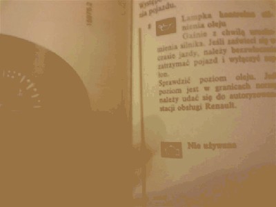

Wysłany: 2011-02-16, 07:49
Zobaczcie sami ... chociaż przy kontrolce otwarcia drzwi pisze tak samo a świeci po otwarciu
.... sam nie wiem?
