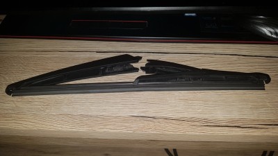

Mam problem z tylną wycieraczką. Mianowicie podniosłem ostatnio ramię wycieraczki i okazało się, że pióro jest złamane prawie w połowie.
Teraz pytanie czy pióro i ramię to komplet? A może idzie kupić pióro osobno? Jeśli tak, to jak to wymienić?

Pióro wycieraczki można wymienić bez problemu. W przeciwieństwie do przednich wycieraczek jest tam standardowy uchwyt, trzeba tylko dobrać odpowiednią długość.

super, bo w byłej yaris razem z ramieniem trzeba było wymienić i tu miałem wrażenie, że jest tak samo, Dzięki
Wysłany: 2020-07-14, 19:56
https://partsouq.com/en/catalog/genuine/locate?c=Renault / Logan / Logan Sandero II (PR 1452) / Engine Type = H4B / Vehicle Type = K8AC / 85 Screen Wipers / Wipers / N851810: Wipers
Jak widać pióro i ramię są oczywiście osobne.
Pióro nr ref. 287909363R - 290 mm.
Np https://france-car.com.pl/p/31/8812/wycieraczka-tyl-captur-dokker-duster-407-oryginal-wycieraczki-mycie-wycieranie-czesci-samochodowe.html

tak to wygląda jak poniżej, były problemy żeby wypiąć, ale dałem radę ;-)

Jako, że nie bardzo chciało mi się czekać, a zapowiadali deszcz, to pojechałem do sklepu i kupiłem taką. Oczywiście nie pasuje. Jest o cm dłuższa i przesunięty skos, który blokuje wciśnięcie w gniazdo. Jutro wymienię na inną, ewentualnie zajrzę do innego sklepu

Oryginał tańszy :D
