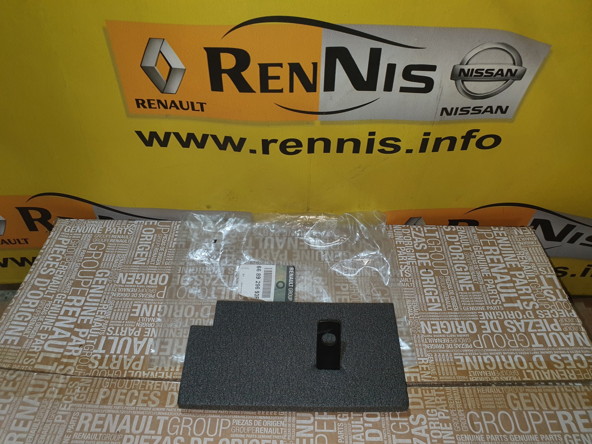

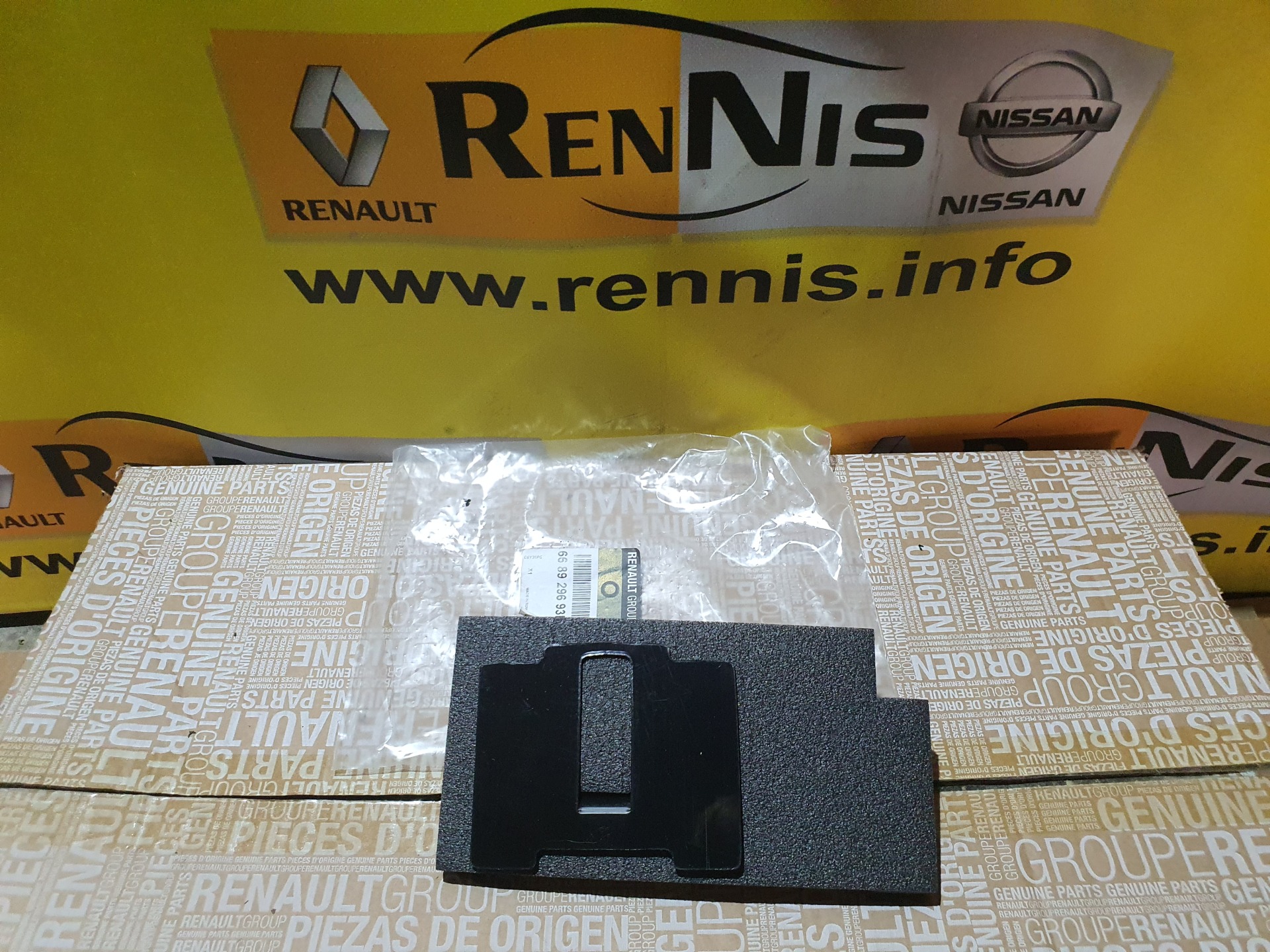

Mój pierwszy post na forum, właściwie drugi bo już się przywitałem w osobnym wątku :-D i od razu z problemem :mrgreen: Po otwarciu maski z lewej strony przy wlewie płynu do spryskiwaczy jest taka gąbeczka/uszczelka w nadkolu. Brakuje mi takiej z prawej strony od kierowcy. Gdzie takie cudo dostanę. Auto nowe kupione w salonie, dwuletnie oczywiście gwarancja tego nie obejmuje :-P . Nie zauważyłem wcześniej tego braku. Byłem dzisiaj w autoryzowanym serwisie w moim pięknym Szczecinie i krzyknęli za to cuś 60 zł buhhha :lol: Autko Dacia Sandero II Stepway. Proszę o jakieś namiary sklepu ew. może jakoś to dorobić.
Zdjęcie 1
Zdjęcie 2

https://partsouq.com/en/catalog/genuine/locate?c=Renault / Logan Sandero II (PR 1452) / [VIN] / 64 Seals (Plugs) / Seals / N640114: Seals
16 - wykładzina tłumiąca - 668920697R
17 - wykładzina tłumiąca - 668929693R
Nie licząc zaczepów, to wygląda na proste kawałki zwyczajnej pianki poliuretanowej - powinno się dać łatwo dopasować coś samemu, co najwyżej wymyślając sposób mocowania.

Sprawdziłem u siebie- jest po obu stronach. Ale w dotyku to rzeczywiście dokładnie jak gruby podkład pod panele.
Chyba jedyna funkcja jaką to tam spełnia to zatkanie szczeliny żeby liście czy inny syf nie wpadał za błotnik.

No oczywiście w ASO, chociaż jak łatwo sprawdzić w zalinkowanym powyżej katalogu, dla Twojego dustera taka część nie występuje - ale zawsze jest jakaś szansa, że z sandero będzie pasować.
Mam tylko stary cennik z 2017 roku, ale w nim lewa strona kosztuje tyle, co podał kolega, 60 zł, natomiast prawa 15 (co MSZ jest błędem, zapewne nie przeliczone euro na złote, ale to już do sprawdzenia u sprzedawcy).
Podtrzymuję jednak opinię, że najprościej wystrugać sobie taki element samodzielnie.

ja bym tak tego mocno nie poszukiwał bo taka pianka nasiąknięta wodą będzie pożywką dla rudej. Jak nie szumi podczas jazdy to bym nie zakładał tam specjalnie.
Pomógł: 54 razy
Posty: 1823
Wysłany: 2021-05-31, 20:22
To jest z pianki, która wody nie pije. Ten sam materiał ma Sandero II jako wygłuszenie błotnika.
Po kija ta prostokątna to nie mam pojęcia.
