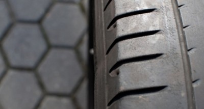

Dziś zauważyłem ( macając opony) na całej wysokości boku opony, że mam na dwóch oponach wgłębienia. Czy to jest norm lane w oponach tej klasy ?
Dodam że opony mam pół roku.

Może opisz coś więcej gdzie te " wgłębienia " dokładnie i czy os czy strona.
:roll:
ile nalatane :?:

Dzwoniłem do wulkanizatora i tak wygląda łączenie opony tzw "Wgłębienie w miejscu dużej zakładki warstwy" cytat z oponeo.
Przejechane na oponach ok 8 tyś

opony są ok niczego im nie brakuje :-> możesz śmigać dalej

Jeśli masz w tym samym miejscu bo obydwóch stronach opony to jest tzw łączenie kordu. Ja tak miałem od nowości w Kleberkach i już 90 tys. nalatane i nic się nie dzieje

jeszcze dobrze sprawdzić ciśnienie i zrobić geometrie ;-)
