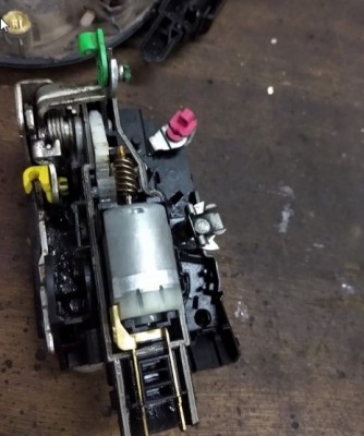

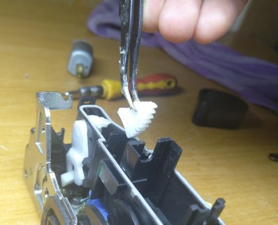

Od dwóch dni nie zamykają mi się centralnym ani na kluczyk drzwi bagażnika. Słyszę jak pracuje siłownik i nic. Z kluczyka też nie mogę zamknąć. Język ten od zamykania nie jest zatarty ręcznie fajnie chodzi, blokuje się itp.
Rozebrałem więc siłownik i wygląda on z góry jak na zdjęciach. Chyba tam czegoś brakuje albo jest urwane, bo jak zaczyna kręcić silnik to dosłownie nic się nie dzieje. A jakie przeniesienie ruchu na inny element powinno być.
Proszę o jakieś podpowiedzi sugestie. Może da się to jeszcze naprawić. Nic nie wyleciało, więc sam nie wiem co tam nad tym trybem ma być? Może ma ktoś zdjęcie poglądowe? TE DOLNE ZDJĘCIE TO MOJE. Pierwsze poglądowe ale muszę potwierdzić bo wygląda jak by się coś urwało.
Jak zamknąć te drzwi skoro na siłownik nie działa z kluczyka za pomocą cięgieł też nie.

Ujęcia na zdjęciach za mało pokazują, żeby wykoncypować mechanizm działania, ale widać ślimak, który - jak się wydaje - z niczym się nie zazębia?

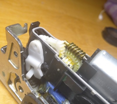

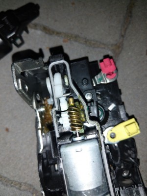

Urwany tryb niestety, skleiłem go ale to nic nie dało. Całość do wymiany. Jak bym wiedział jak to dalej rozebrać to bym na drukarce 3D dorobił ten tryb.
Jest też opcja nie korzystania z centralnego z tyłu w tych drzwiach. Można spokojnie kluczykiem zamykać i otwierać .
