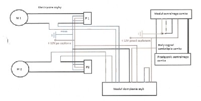

Na moim schemacie jest napisane: " Biały-sygnał zamknięcia zamka ".
Po prostu biały kabel z kabinowego przełącznika centralnego zamka.

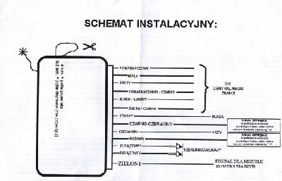

Jeśli kupiłeś zestaw podobny do tego z podanego z allegro to powinieneś otrzymać instrukcje montażu ze schematami.
Ja uprościłem sobie robotę i nie podłączałem żadnych kierunkowskazów ani oddzielnie otwieranego bagażnika.
Podłączenia i sam moduł znajdują się w konsoli centralnej i strują włącznikiem centralnego na konsoli.

kupiłem zestaw który umożliwia podłączenie pilota tak aby otwierać z niego auto (mam centralny zamek w podstawowej wersji, bez pilota, otwiera i zamyka wszystkie drzwi tylko od strony kierowcy)
w jednym ze schematów jakie przyszły w zestawie była mowa o podłączeniu sterownika do centralnego zamka a w drugim podłączenie do wiązki przewodów idącej wprost do drzwi od przełącznika w kabinie (w centralnej części deski rozdzielczej).
podłączyłem sterownik do przełącznika i zamek działał, jednak palił bezpiecznik od tylnych świateł, w tym układzie zasilanie było podłączone bezpośrednio od akumulatora,
natomiast w schemacie drugim gdzie można podłączyć układ do sterownika centralnego zamka w aucie jest opis, że wykorzystuje się tamte przewody przy oryginalnym sterowniku z daćki, ale nie wiem w którym miejscu się on znajduje,
Pokaż te schematy to ci podpowiem, który wybrać najlepiej.
