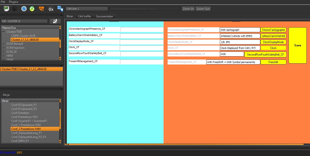

BatteryWarn... - widać iż jest możliwość aktywowania ostrzegania o niskim stanie akumulatora..coś co w Renault jest w std.. a w Dacia mogło by wiele osób ustrzec przed efektem "choinki błędów" podczas uruchamiania.

No jest tam wybór dwu opcji albo:
- Not inhibited (vehicle without EMM)
- Inhibited (vehicle with EMM)
@Belphegor - u mnie domykanie szyb też nie działa.

EMM? Ekstra Magiczny Moduł? ;-)
Psycho the rapist
Pomógł: 89 razy
Posty: 3810
Wysłany: 2019-05-11, 19:00
Energy Management Module

Dobra a ktoś to odpalił i w jakiś sposób działa? w naszych DD

wystarczy byle jaki modul EMM? a jak i gdzie się go podłącza?
