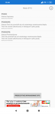

a więc tak jak na screenie błąd na 3 cylindrze i katalizatorze - jakieś rady oprócz serwisu ?

Wysłany: 2019-07-15, 21:23
Angelboy88 napisał/a:
w scenicu wypadanie zaplonu i jazde na 3 z 4 cylindrow miałem przy zuzytych swiecach i cewce jednej do...

Wysłany: 2019-07-15, 21:28
Któraś sonda na kacie?

Wysłany: 2019-07-17, 12:24
Moim zdaniem LPG do regulacji, być może przelewa gaz.
