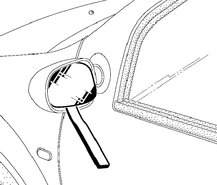

To może ktoś wie jak wyjąć szkieło bez zniszczenia ??
Ostatnio zmieniony przez Mamert 2011-08-04, 18:34, w całości zmieniany 1 raz
Wysłany: 2011-08-05, 10:47
Jak na obrazku - dodatkowo każą tylko zabezpieczyć taśmą brzeg obudowy lusterka i uważać na kable.
Plik ściągnięto 8728 raz(y) 9,22 KB
