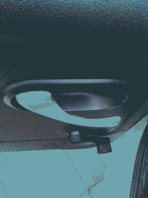

Juz zaczelem sie cieszyc czterema nowymi (wymiana gwarancyjna w ASO) i wolnymi od zaciekow klameczkami az do dzis. Pasazerka nagle stwierdzila, ze nie moze sie wydostac z auta. Okazalo sie, ze klamka "odstaje" nie powracajac do polozenia prawidlowego , a drzwi otwieraja sie jedynie z zewnatrz. Ruszanie przelacznikiem blokady otwierania nic nie dalo. Czeka mnie znow wizyta w ASO. Co wedlug Was moze byc przyczyna usterki - wadliwy montaz elementow sterowania klamki-zamek czy po prostu pech - cos wyskoczylo ?

Nie założyli cięgna na wewnętrzną klamkę albo zrobili to źle i wyskoczyło cięgno z oczka klamki. Czeka cię wizyta w ASO - bo aby to zrobić musiałbyś zdjąć tapicerkę drzwi.

A możne masz włączoną blokadę antydzieciową. o ile chodzi o tylne drzwi

Ogólnie temat przerabiałem wielokrotnie w escorcie, przyczyn może być kilka - zanieczyszczony mechanizm linki, urwana linka, pęknięta sama klamka. Bez demontażu boczka drzwi to wróżenie z fusów, skoro masz gwarancję to jez do ASO

Jeżeli jest tak jak w Scenicu II to wystarczy odkręcić klamkę (wkręt pod zaślepką, mniej więcej na środku klamki) i tam zaczepiasz linkę, ta końcówka to wygląda jak w linkach rowerowych, taki okrągły zaczep :)
Wysłany: 2011-08-22, 14:19
Kolega Cendra ma racje, wystarczy odkręcić klamkę, wyciągnąć i ponownie dobrze zaczepić zaczep cięgno o oczko w klamce - faktycznie tapicerki zdejmować nie trzeba.

Bylem w ASO, przy okazjiu wymiany lusterka. Pan akurat przy mnie naprawił klamke, 2 minuty roboty do wykonania we wlasnym zakresie. Przy okazji wiem jak to zrobic na przyszlosc.

Nic do dodania ;-) Tak to wygladalo.
