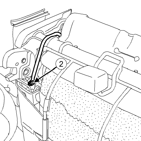

Zamek trzymający siedzisko odblokowuje się właśnie przez położenie oparcia, dzięki cięgnu łączącemu oba elementy.
Skoro przestało działać, to trzeba obejrzeć, co się z nim stało. W tym celu wystarczy odpiąć materiał tapicerki, trzymający się na na plastikowej listwie wszytej na końcu - widać ją w lewym górnym rogu.
