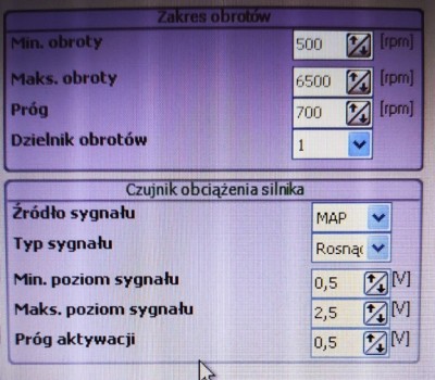

Potrzebuje jeszcze paru informacji technicznych.

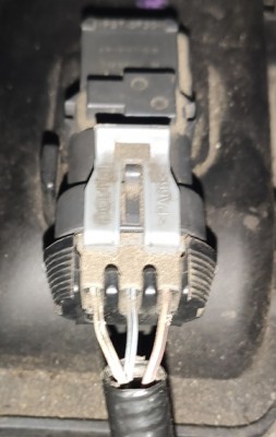

Mapsensor- sygnał jak rozumiem to środkowy przewód, zakres od 0-5v, rosnący czy malejący?
Potrzebuję do ustawień, bo nie widzi mi obciążenia silnika.

Ostatnio zmieniony przez ex_perimental 2020-11-23, 18:35, w całości zmieniany 2 razy

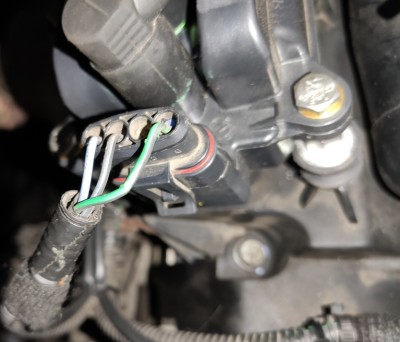

Słuchajcie, wciąż walczę z tym, żeby ten tępy wariator zapłonu widział obroty silnika. Normalnie to instalacja gazowa (np Stag) czyta to z przewodu sygnałowego cewki, ale nie wiem o co chodzi w tym przypadku. Jakieś pomysły skąd wziąć ten sygnał (czujnik na wale odpada).
Potwierdźcie to ze zdjęciem: dwa lewe sygnałowe, prawy zasilanie, bo może ja jednak źle odczytuje pomiary...

ex_perimental napisał/a:
http://www.daciaklub.pl/f...1735668#1735668
pin - linia - opis
A - 3CW - komputer wtrysku > cewka zapłonowa wtryskiwaczy 2-3
B - 3CV - czujnik bezwładnościowy cewki zapłonowej > przekaźnik pompy benzynowej
D - 3NA - komputer wtrysku > cewka zapłonowa wtryskiwaczy 1-4
W tym silniku lubi padać cewka WN
