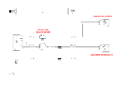

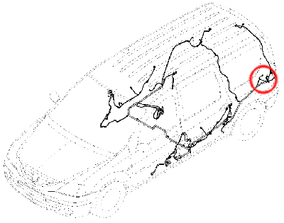

U mnie jest identycznie. Może ktoś próbował dorzucić sobie dodatkowe oświetlenie w bagażniku? Mnie bardzo brakuje tej lampki i przy odrobinie czasu będę próbował popytać znajomych elektryków.
Wysłany: 2008-03-18, 21:05
Wydaje mi się, że widziałem coś takiego gdzieś na sieci, ale nie potrafię teraz tego zlokalizować - w każdym razie jest to prosta sprawa. Mogę za to wspomóc schematami:
Plik ściągnięto 288 raz(y) 103,28 KB
wiązki
Plik ściągnięto 1846 raz(y) 58,66 KB
